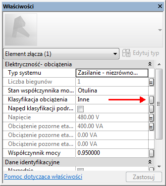

  3. Na palecie Właściwościkliknij przycisk znajdujący się na prawo od wartości klasyfikacji obciążenia.
