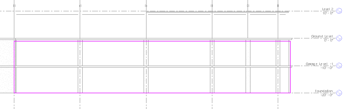

Jeśli wybrano ścianę w widoku rzutu, zostanie wyświetlone okno dialogowe Przejdź do widoku. Wybierz widok elewacji i kliknij polecenie Otwórz widok.
Ściana wyświetlana jako linie modelu
Ściana zmodyfikowana
Odblokowane linie szkicu
