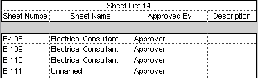

Dodawanie nieużywanych arkuszy do listy arkuszy
Na Liście arkuszy można dodać nowe wiersze, aby utworzyć nieużywane arkusze. Te nieużywane arkusze można pozostawić w takim stanie, w jakim się znajdują, aby reprezentowały arkusze konsultacyjne, lub można je przekształcić w arkusze projektu, używając okna dialogowego Nowy arkusz.
Aby dodać nieużywane arkusze do listy arkuszy
  1. Otwórz zestawienie listy arkuszy.
    Na karcie Zmień zestawienie/Ilości można dodać lub usunąć arkusze bądź filtrować nieużywane arkusze.
  2. Kliknij kolejno kartę Zmień zestawienie/Ilościpanel Wierszelistę rozwijaną Wstaw (Wiersz danych). Powoduje to dodanie do listy arkuszy nowego wiersza reprezentującego nieużywany arkusz, należy jednak zauważyć, że element zastępczy nie zostaje powiązany z Przeglądarką projektu.
  3. Aby dodać do Przeglądarki projektu nieużywane arkusze, można utworzyć z nieużywanego arkusza nowy arkusz i powiązać go z Przeglądarką projektu.
    Na wstążce kliknij opcję (Nowy arkusz).
  4. W oknie dialogowym Nowy arkusz, w obszarze Wybierz nieużywane arkusze wybierz nieużywane arkusze, które chcesz przekształcić w arkusze rzeczywiste.
    Uwaga: W razie potrzeby w obszarze Wybierz tabelki rysunkowe można wybrać opcję Brak, aby utworzyć arkusz, który nie zawiera tabelki rysunkowej.
  5. Kliknij przycisk OK.
    Zostaną utworzone nowe arkusze zewnętrzne, wyświetlone następnie w Przeglądarce projektu.
