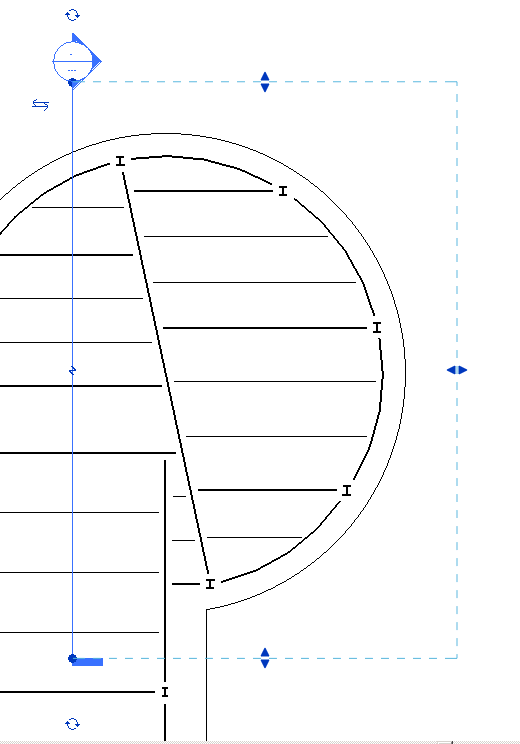

Łamanie linii przekroju jest przydatne, jeśli nie ma potrzeby utworzenia przekroju, ale niepożądane jest, aby linia przekroju była wyświetlana na rysunku. Łamanie linii przekroju nie ma wpływu wyświetlanie przekroju.

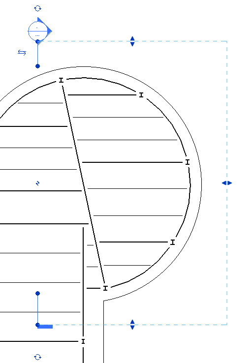

Można łamać linie przekroju przez kliknięcie kontrolki łamania () i dostosowanie długości odcinków linii przekroju. Łamanie przekroju następuje na środku linii przekroju. Rysunek przedstawia ten sam przekrój cały i łamany.

Aby ponownie dołączyć linię przekroju, kliknij kontrolkę łamania.
Uwaga: Podział linii przekroju jest charakterystyczny dla widoku. Wpływa wyłącznie na wygląd przekroju w widoku, w którym zostało wykonane łamanie.
