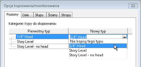

  2. Kliknij kartę Kopiuj/monitorujpanel Narzędzia (Opcje).
    Karty w oknie dialogowym Opcje kopiowania/monitorowania zawierają opcje dla różnych typów elementów. Tych opcji należy użyć w celu odróżnienia na różne sposoby skopiowanego elementu od elementu oryginalnego.
  3. Kliknij kartę dla typu elementu do skopiowania i zmień odpowiednio wartości w kolumnie Nowy typ:
    Jeśli chcesz... Należy...
    Uniemożliwić kopiowanie przez program Revit elementów pewnego typu Odszukaj typ elementu w kolumnie Pierwotny typ. W tym samym wierszu, w kolumnie Nowy typ wybierz opcję Nie kopiuj tego typu.
    Zastosować do kopii wybranych elementów inny typ Odszukaj typ elementu w kolumnie Pierwotny typ. W tym samym wierszu, w kolumnie Nowy typ wybierz typ, który zostanie zastosowany do kopii.
