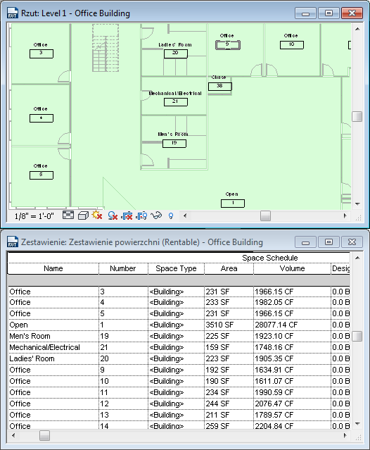

Zestawienie przestrzeni jest wykonywane w taki sam sposób, jak zestawienie dowolnego typu w programie Revit. Należy zwrócić uwagę, aby wybrać pomieszczenia dla kategorii w oknie dialogowym Nowe zestawienie. Zobacz sekcję Tworzenie zestawienia lub ilości
Rzut (z przestrzeniami) oraz odpowiednie zestawienie przestrzeni
