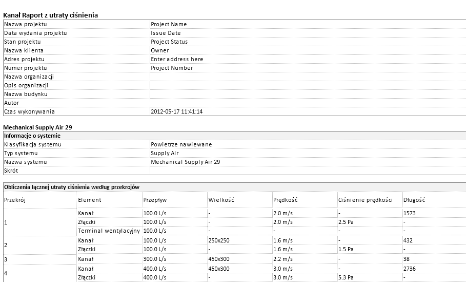

Generowanie raportu z utraty ciśnienia
Można wygenerować raport z utraty ciśnienia dla systemów kanałów lub systemów rur w projekcie.
Uwaga: Przed wygenerowaniem raportu z utraty ciśnienia należy użyć dla systemów narzędzi do wymiarowania kanałów i rur.
Aby wygenerować raport, należy najpierw określić systemy, które mają znaleźć się w raporcie, a następnie skonfigurować raport. Podczas konfigurowania raportu można określić, które pola, takie jak średnica, wysokość i szerokość, mają być uwzględnione. Można również określić, czy dodatkowe informacje, takie jak informacje o systemie i ścieżka krytyczna, mają być wyświetlane w raporcie. Dane wyjściowe z raportu można zapisać jako plik HTML lub plik CSV.

  4. W razie potrzeby włącz opcję otwarcia raportu z utraty ciśnienia po jego wygenerowaniu.
  5. Kliknij przycisk Generuj.
  6. W oknie dialogowym Zapisz jako wprowadź nazwę pliku, wybierz rozszerzenie pliku — HTML lub CSV — i kliknij przycisk Zapisz.
