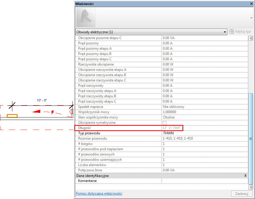

Całkowita długość okablowania w obwodzie jest obliczana i wyświetlana jako wartość pola Długość na palecie Właściwości. Długość jest obliczana jako suma odległości wzdłuż osi X, Y i Z.
W poniższym przykładzie obliczono długość 12' 11 7/64”.
Odległość między gniazdem a panelem wzdłuż osi X wynosi 10'. Jednakże panel i gniazdo znajdują się na różnej wysokości. Panel jest na wysokości 4' 0", a gniazdo jest na wysokości 1' 6", czyli różnica wzdłuż osi Z wynosi 2' 6".
Suma odległości wzdłuż osi X, Y i Z wynosi 12' 6", czyli jest zbliżona do wartości długości 12' 11 7/64" podanej we właściwościach wystąpienia obwodu na palecie Właściwości. Różnicę można uzasadnić odległością od złącza w komponentach i przedłużeniem wymiarów do środka poszczególnych komponentów.
