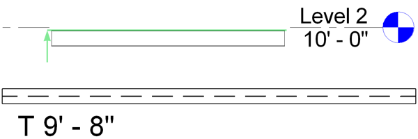

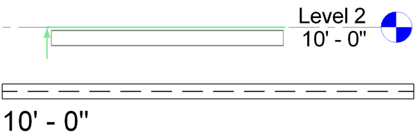

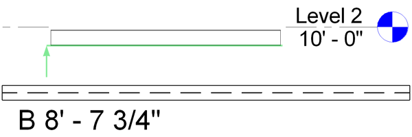

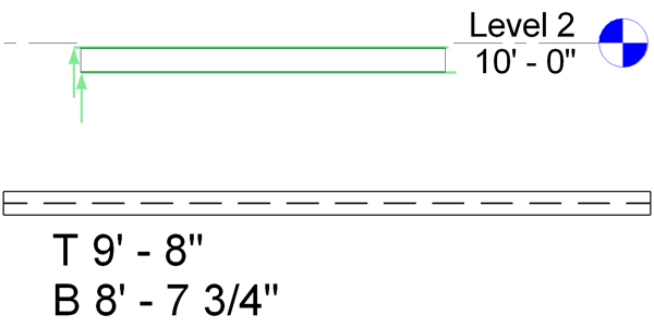

Lista rozwijana Wyświetl rzędną umożliwia wybranie położenia pomiaru rzędnej na belce.
Rzeczywista (wybrana) rzędna
Rzędna dołu
Rzędne góry i dołu
