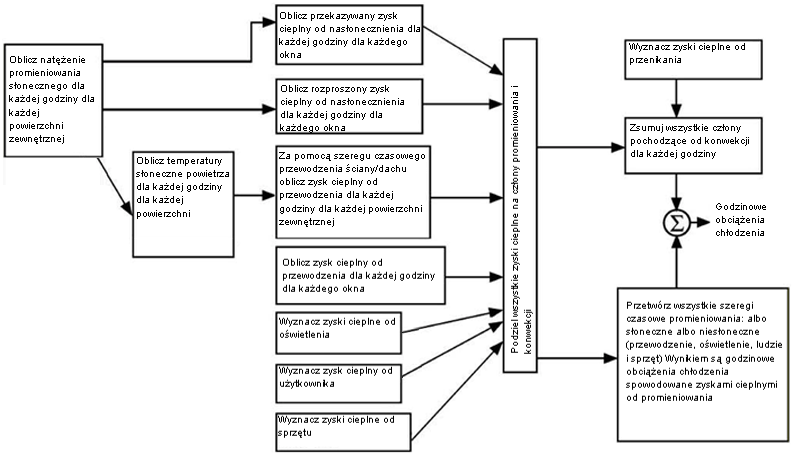

Przegląd
Obciążenie chłodzenia w projekcie są oparte na założeniu stałych warunków okresowych (tzn. w dniu projektowym warunki pogody, użytkowania i zysków ciepła są takie same jak w poprzednich dniach, w związku z czym obciążenia powtarzają się w identycznych cyklach 24-godzinnych). Oznacza to, że zyski ciepła danego komponentu o określonej godzinie są takie same 24 h wcześniej, takie same jak 48 h wcześniej itp. Obliczenia obciążenia chłodzenia muszą uwzględniać dwa efekty opóźnienia czasowego związane z procesami transferu ciepła w budynku:
  1. Opóźnienie zysków ciepła od przewodnictwa poprzez nieprzezroczyste, lite powierzchnie zewnętrzne (ściany, dachy, podłogi)
  2. Opóźnienie konwersji zysków ciepła od promieniowania słonecznego na obciążenia chłodzenia
Zewnętrzne ściany i dachy przewodzą ciepło ze względu na różnicę temperatur między powietrzem zewnętrznym i wewnętrznym. Ponadto zewnętrzne powierzchnie wchłaniają energię słoneczną, która jest następnie przenoszona do wewnątrz budynku przez przewodnictwo. Ze względu na masę i pojemność cieplną materiałów konstrukcji ścian lub dachu istnieje znaczne opóźnienie czasowe, zanim ciepło dochodzące do powierzchni zewnętrznej stanie się zyskami ciepła na powierzchni wewnętrznej.
Transfer energii z większości źródeł ciepła do pomieszczenia odbywa się przez połączenie konwekcji i promieniowania. Konwekcyjna część zysków ciepła natychmiast staje się obciążeniem chłodzenia. Radiacyjna część musi zostać najpierw wchłonięta przez wykończenia i masę wewnętrznych powierzchni pomieszczenia i staje się obciążeniem chłodzenia dopiero wtedy, gdy wskutek konwekcji nastąpi jej transfer z tych powierzchni do powietrza w pomieszczeniu. Oznacza to, że radiacyjne zyski ciepła stają się obciążeniami chłodzenia dopiero po upływie pewnego czasu.
Przegląd metody szeregu czasowego radiacyjnych zysków ciepła
