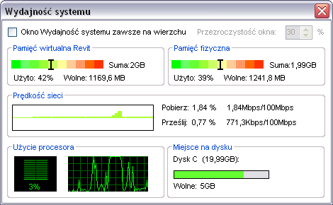

Monitorowanie wydajności systemu
Dostępność zasobów systemowych, takich jak pamięć fizyczna, pamięć wirtualna, obciążenie procesora i ilość miejsca na dysku, mogą mieć wpływ na pracę w projekcie programu Revit. Monitorowanie tych zasobów można przeprowadzać za pomocą programu Monitor wydajności systemu. Po osiągnięciu określonego progu zasobów w programie Revit zostanie wysłane powiadomienie.
Aby uruchomić program Monitor wydajności systemu, na pasku narzędzi Revit należy kliknąć ikonę.
Aby zachować okno programu Monitor wydajności systemu na wierzchu, należy wybrać opcję Zachowaj wydajność systemu na wierzchu. W przypadku kliknięcia poza oknem w celu dezaktywacji okno zostanie zmniejszone i stanie się częściowo przezroczyste. Aby aktywować okno, należy ponownie kliknąć w jego obrębie. Zostanie przywrócony pełny rozmiar okna.
Aby dostosować przezroczystość okna, należy wybrać opcję Zachowaj wydajność systemu na wierzchu i zmienić wartość opcji Przezroczystość okna. Wyższa wartość oznacza większą przezroczystość okna. Dostępne są wartości w zakresie od 0 do 80. Domyślna wartość wynosi 30%.
