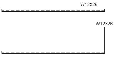

Obracaj z komponentem: po zaznaczeniu tego pola wyboru oznaczenie obraca się wraz z belką. W przypadku braku zaznaczenia tego pola oznaczenie będzie orientowane względem ramki widoku.
Punkt dołączenia: Definiuje położenie początkowe oznaczenia wzdłuż belki (początek, środek lub koniec) i jest punktem, który będzie śledzony przez oznaczenie w przypadku wydłużenia lub skrócenia belki.
Po włączeniu odnośnik oznaczenia rozpoczyna się w tym miejscu.
<Brak>: domyślnie umieszcza oznaczenie pośrodku belki.
