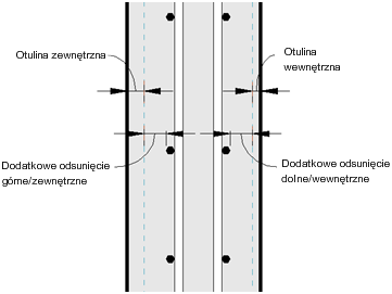

| Tylko dla zbrojenia powierzchniowego | |
| Dodatkowe odsunięcie otuliny górne/zewnętrzne | Określa dodatkowe odsunięcie od górnej/zewnętrznej otuliny zbrojenia. Umożliwia to umieszczanie wielu elementów zbrojeniowych razem na różnych warstwach zbrojenia powierzchniowego. |
| Dodatkowe odsunięcie otuliny dolne/wewnętrzne | Określa dodatkowe odsunięcie od dolnej/wewnętrznej otuliny zbrojenia. Umożliwia to umieszczanie wielu elementów zbrojeniowych razem na różnych warstwach zbrojenia powierzchniowego. |
| Tylko dla zbrojenia po ścieżce | |
| Dodatkowe odsunięcie | Określa dodatkowe odsunięcie od otuliny zbrojenia. Umożliwia to umieszczanie wielu elementów zbrojeniowych razem na różnych warstwach zbrojenia po ścieżce. |
| Tylko dla zbrojenia siatkami | |
| Dodatkowe odsunięcie otuliny | Określa dodatkowe odsunięcie na zewnątrz arkusza siatki. |
