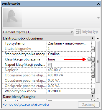

  1. Otwórz urządzenie elektryczne w Edytorze rodzin.
  2. W obszarze rysunku wybierz złącze elektryczne.
  3. Na palecie Właściwości kliknij wartość dla klasyfikacji obciążenia oraz przycisk przeglądania , który zostanie wyświetlony.
  4. W oknie dialogowym Wczytaj klasyfikacje wybierz typ klasyfikacji obciążenia.
  5. Zapisz rodzinę.
