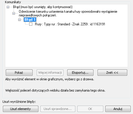

Przeglądanie wszystkich błędów i ostrzeżeń związanych z komunikatem o błędzie
W oknie dialogowym komunikatu o błędzie kliknij przycisk Rozwiń, aby uzyskać strukturę drzewa z zawartymi w niej błędami i ostrzeżeniami związanymi z ostatnio wykonywaną operacją.
Aby zapoznać się ze szczegółowymi informacjami na temat każdego z tych błędów, kliknij znak (+) przy strukturze drzewa.
Można zaznaczyć (podświetlić) nagłówek komunikatu o błędzie, taki jak np. Błąd 1. Wtedy wszystkie elementy związane z tym błędem zostaną zaznaczone w obszarze rysunku. Dodatkowo można zaznaczyć nazwę elementu i wtedy tylko ten element zostaje podświetlony w obszarze rysunku. Po podświetleniu nazwy danego elementu można kliknąć przycisk Pokaż. Program Revit będzie wtedy szukał widoków, w których dany element będzie widoczny.
Można zaznaczyć pole wyboru przy elemencie i usunąć go, klikając opcję Usuń zaznaczone.
Aby powrócić do normalnego widoku okna z komunikatem o błędzie, kliknij przycisk Zwiń.
