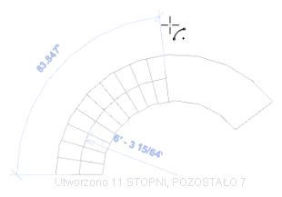

Utwórz komponent biegu spiralnego przez określenie punktu środkowego, punktu początkowego i punktu końcowego biegu.
Narzędzie bieg Spiralny środek-końce służy do tworzenia biegu spiralnego, który nie przekracza 360 stopni.
-  Podczas tworzenia przebiegu przesuń kursor w kierunku przeciwnym do ruchu wskazówek zegara lub zgodnie z ruchem wskazówek zegara, aby określić kierunek obrotu.
-  Narzędzie Odwróć umożliwia zmianę kierunku obrotu w trybie edycji schodów, jeśli jest to wymagane.
Aby utworzyć pojedynczy bieg spiralny
-  Wybierz narzędzie kompozycji bieg Spiralny środek-końce i określ początkowe opcje i właściwości. Zobacz temat Wybór narzędzia komponentu biegu i określanie opcji.
-  Kliknij w obszarze rysunku, aby wybrać punkt środkowy biegu.
-  Kliknij, aby określić punkt początkowy.
-  Przesuń kursor w kierunku zgodnym z ruchem wskazówek zegara lub przeciwnie do ruchu wskazówek zegara, aby ustawić kierunek obrotu, a następnie kliknij, aby określić punkt końcowy i całkowitą liczbę podstopnic.
-  Opcjonalnie, w panelu Narzędzia kliknij przycisk  (Odwróć), aby zmienić kierunek obrotu schodów z przeciwnego do ruchu wskazówek zegara na kierunek zgodny z ruchem wskazówek zegara. (Odwróć), aby zmienić kierunek obrotu schodów z przeciwnego do ruchu wskazówek zegara na kierunek zgodny z ruchem wskazówek zegara.
-  W panelu Tryb kliknij element  (Zakończ tryb edycji). (Zakończ tryb edycji).
