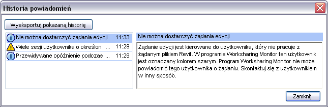

Aby wyświetlić historię powiadomień
  1. Kliknij ikonę (Historia) znajdującą się w prawym górnym rogu okienka Powiadomienia.
  2. W oknie dialogowym Historia powiadomień na liście kliknij powiadomienie, aby wyświetlić jego szczegóły.
Aby wyeksportować historię powiadomień
  1. W oknie dialogowym Historia powiadomień kliknij opcję Wyeksportuj widoczną historię.
  2. W oknie dialogowym Eksportuj przejdź do żądanego folderu, określ nazwę pliku i kliknij przycisk Zapisz.
