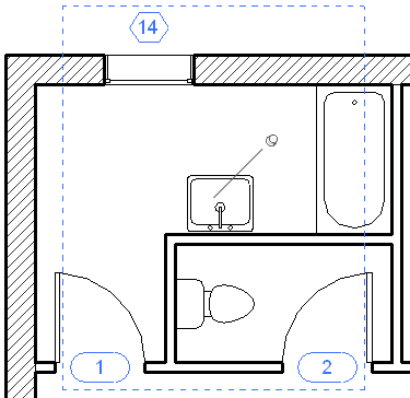

Revit MEPElementy można grupować w projektach lub rodzinach, a następnie umieszczać taką grupę wielokrotnie w projekcie lub rodzinie. Grupowanie elementów jest użyteczne, gdy konieczne jest utworzenie elementów reprezentujących powtarzające się układy lub które często występują w wielu projektach budynków.
Przykłady: pokoje hotelowe, apartamenty lub powtarzanie pięter
Pomiędzy każdym umieszczanym wystąpieniem grupy istnieje zależność skojarzeniowa. Można utworzyć grupę z łóżkiem, ścianami i oknem, a następnie umieścić wiele wystąpień tej grupy w projekcie. W przypadku zmodyfikowania ściany w jednej grupie nastąpi zmiana wszystkich wystąpień tej grupy, co upraszcza proces modyfikacji.
Można utworzyć:
Dołączona grupa szczegółów zawierająca oznaczenia drzwi i okien
Grupa nie może zawierać jednocześnie elementów charakterystycznych dla widoku i elementów modelu. Jeśli wybierzesz oba typy elementów i następnie spróbujesz je zgrupować, w programie Revit zostanie utworzona grupa modelu i umieszczone komponenty szczegółów w grupie przyłączonych szczegółów dla tej grupy modeli. Efekt jest taki sam, jeśli wybierzesz zarówno elementy szczegółów, jaki i grupę modeli; w programie Revit zostanie utworzona dołączona grupa szczegółów elementów szczegółu dla tej grupy modelu.
Jeśli nie można skopiować razem elementów, nie można ich razem grupować. Zobacz temat Kopiowanie elementów do schowka, aby uzyskać informacje na temat ograniczeń kopiowania.
