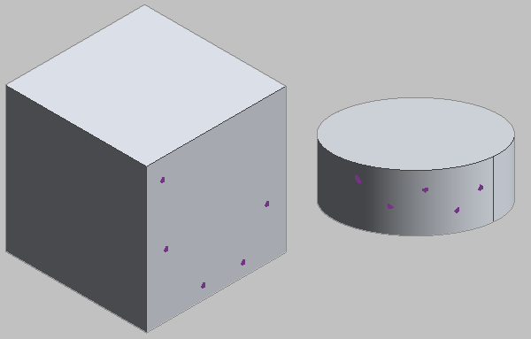

Umieszczanie punktów będących obiektami podrzędnymi wzdłuż krawędzi lub powierzchni
Powierzchnie i krawędzie form mogą być używane jako alternatywne płaszczyzny robocze na potrzeby umieszczania punktów będących obiektami podrzędnymi.
  1. W przypadku rysowania wzdłuż osi Z otwórz widok 3D, aby w nim pracować. W przeciwnym razie otwórz rzut podłogi.
  2. Kliknij kolejno kartę Utwórz panel Rysuj Element punktowy.
  3. Kliknij kolejno kartę Zmień | Liniepanel Rysuj Rysuj na powierzchni.
  4. W obszarze rysunku umieść wskaźnik myszy na krawędzi lub powierzchni i kliknij, aby umieścić punkty będące obiektami podrzędnymi.
  5. Kliknij kolejno kartę Zmień | Liniepanel Wybierz Zmień po zakończeniu.
