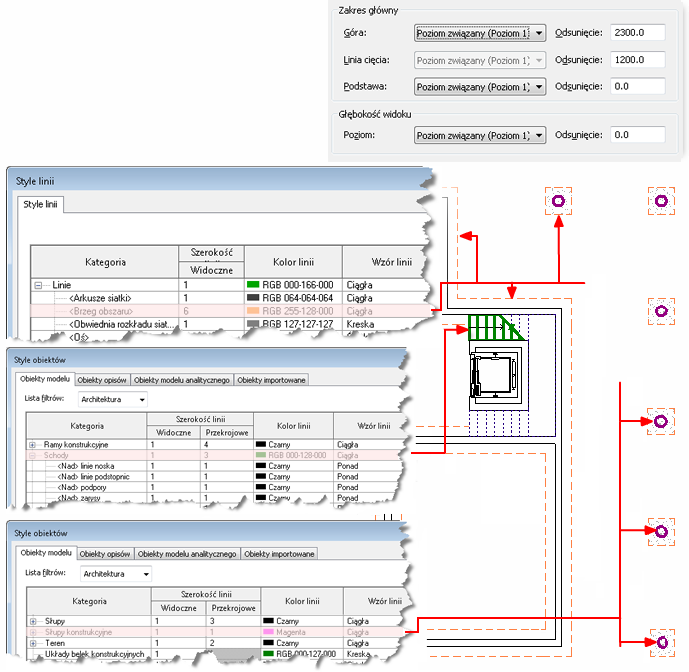

Za pomocą narzędzia Style obiektów można zmienić wyświetlanie stylów linii cięcia i rzutowania. Za pomocą narzędzia Style linii można zmienić wyświetlanie stylu Poza linią.
