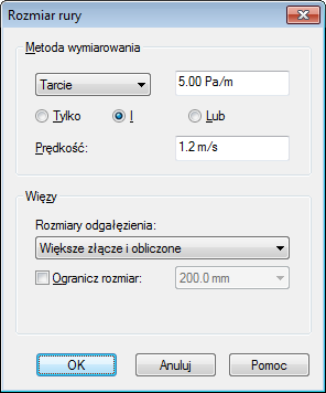

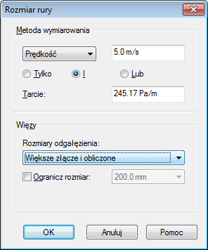

Program Revit oferuje 2 standardowe metody określania rozmiaru rury:
Opcje w oknie dialogowym Rozmiar rury umożliwiają wybranie jednej metody ustalania rozmiaru rury (wybierz opcję Tylko) lub kombinacji kilku metod (wybierz opcję Oraz lub Lub).
Metoda wymiarowania — tarcie
Metoda wymiarowania — szybkość
Jeśli wybierzesz opcję Oraz, rozmiar rury musi być zgodny zarówno z tarciem, jak i z prędkością przepływu. Jeśli wybierzesz Lub, rozmiar rury musi być zgodny z jedną z tych reguł. Następujące krzywe pokazują różnice między opcjami Oraz i Lub:
Metoda wymiarowania rury na podstawie tarcia () Oraz prędkości przepływu ()
Metoda wymiarowania rury na podstawie tarcia () Lub Prędkości przepływu ()
