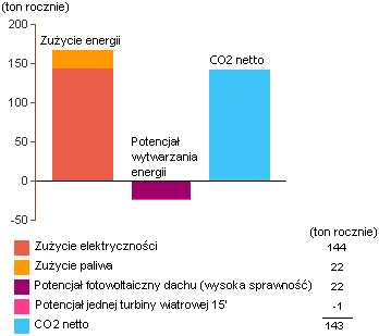

Dodatek Autodesk® 360 Energy Analysis·wyświetlany·w·oknie dialogowym Wyniki i porównanie zawiera poniższy wykres przedstawiający szacowaną emisję dwutlenku węgla wynikającą ze zużycia energii w analizowanym modelu. Na wykresie jest zilustrowane następujące równanie:
CO2 z zużycia energii — CO2 potencjału wytwarzania energii = CO2 netto

Parametr Opis
Zużycie energii Szacowana roczna emisja CO2 wynikająca z zużycia paliwa i energii przez analizowany model.
Potencjał wytwarzania energii Liczba ujemna oznacza tony węgla, które można by wyeliminować w projekcie, czerpiąc energię ze źródeł odnawialnych zamiast z sieci elektrycznej.
Wartość ta obejmuje potencjał energii odnawialnej danego miejsca wynikający z potencjału fotowoltaicznych paneli dachowych i potencjału turbiny wiatrowej, który zależy od klimatu i geometrii projektu.
CO2 netto Łączna emisja CO2 związana z zużyciem energii przez projekt minus potencjał wytwarzania energii.
