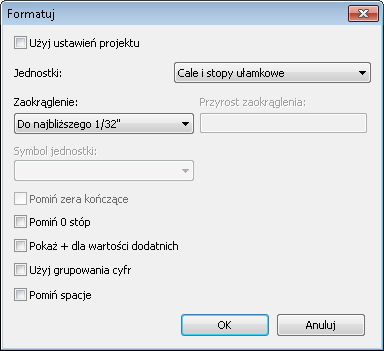

Po utworzeniu etykiety z parametrem długości, powierzchni, kubatury, kąta, liczby, waluty lub nachylenia można formatować wygląd parametru.
  1. W oknie dialogowym Edytuj etykietę wybierz parametr długości lub powierzchni, np. parametr Powierzchnia pomieszczenia.
  2. Kliknij przycisk . Zostanie wyświetlone okno dialogowe Formatuj.
    Opcja Użyj ustawień projektowych jest wybrana domyślnie. Oznacza to, że wartość wyświetla się zgodnie z ustawieniem Jednostek w projekcie. Zobacz Jednostki projektu.
  3. Odznacz pole Użyj ustawień projektu.
  4. Z menu Jednostki wybierz odpowiednią jednostkę.
  5. Z menu Zaokrąglanie, wybierz wartość miejsce ułamka dziesiętnego. Jeśli wybierzesz opcję Niestandardowe z menu, wpisz wartość w pole tekstowe Przyrost zaokrąglania.
  6. Jeśli to możliwe, wybierz przyrostek jednostek z menu.
  7. Wybierz opcję Ukryj 0, aby ukryć zera w wymiarach, np. 0' 6". Opcja jest dostępna jedynie dla stóp i cali.
  8. Kliknij przycisk OK.
