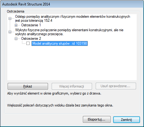

  1. Kliknij kolejno kartę analizypanel narzędziKontrola integralności.
  2. Kliknij przycisk OK po wyświetleniu monitu informującego o użyciu kryteriów selektywnego sprawdzania dostępnych w oknie dialogowym Ustawienia konstrukcyjne do sprawdzenia modelu.
  3. Przejrzyj ostrzeżenia i wprowadź stosowne zmiany do projektu.
    Przykładowe ostrzeżenie: Element analityczny bez parametrów konstrukcji
    Widok elementu analitycznego bez parametrów konstrukcji
