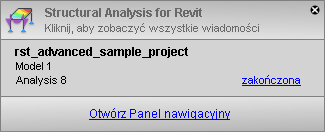

Ikona
(Structural Analysis for Autodesk® Revit®) znajduje się w prawym dolnym rogu ekranu na systemowym pasku zadań. Umieść kursor na tej ikonie lub kliknij ją, aby wyświetlić dodatkowe informacje na temat przesłanych analiz (zobacz typy powiadomień poniżej).
Typy powiadomień
, aby otworzyć lub zamknąć okno. Kliknij łącze zakończonej analizy, aby otworzyć raport na jej temat.
Kliknij opcję Kliknij, aby wyświetlić wszystkie komunikaty w celu wyświetlenia listy wszystkich komunikatów w kolejności od najnowszych. Rozwiń komunikaty, aby wyświetlić dodatkowe dane analizy. Aby otworzyć raport, kliknij łącze Zakończona. Usuń komunikat, klikając przycisk
