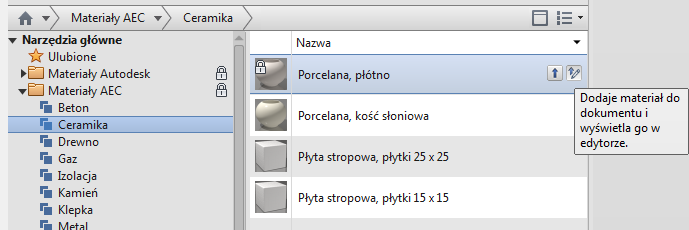

    • Na liście biblioteki materiałów kliknij materiał, a następnie kliknij przycisk Dodaj-Edytuj . Ten przycisk umożliwia dodanie materiału z biblioteki do listy materiałów projektu.
    W panelu Edytor materiałów wyświetlane są zasoby wybranego materiału w trybie edycji.
