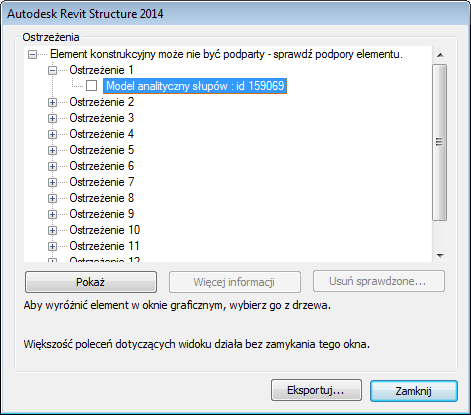

    Przykładowe ostrzeżenie: Niewspierane elementy
    Widok niewspieranych elementów

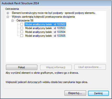

    Przykładowe ostrzeżenie: Zapętlenie łańcucha podpór
    Widok zapętlonego łańcucha podpór
