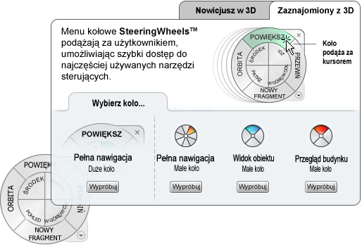

Narzędzia SteeringWheel pozwalają zaoszczędzić czas, ponieważ udostępniają wiele często używanych narzędzi nawigacyjnych w jednym interfejsie. Narzędzia SteeringWheel są charakterystyczne dla danego zadania, co umożliwia nawigację oraz orientowanie modelu w różnych widokach.
| Koło sterujące 2D |
| Koło Pełna nawigacja | Koło Wyświetl obiekt (koło podstawowe) | Koło Przegląd budynku (koło podstawowe) |
| Małe koło Wyświetl obiekt | Małe koło Przegląd budynku | Małe koło Pełna nawigacja |
Gdy narzędzie SteeringWheels jest wyświetlane po raz pierwszy, a bieżącym widokiem jest widok 3D, jest wyświetlane objaśnienie Pierwszy kontakt. Objaśnienie Pierwszy kontakt stanowi wprowadzenie do przeznaczenia kół i sposobu korzystania z nich.
Naciśnięcie i przeciąganie segmentu jest podstawowym trybem interakcji. Po wyświetleniu koła kliknij jeden z segmentów i przytrzymaj wciśnięty przycisk urządzenia wskazującego, aby uaktywnić narzędzie nawigacji. Przeciągnij, aby zmienić orientację bieżącego widoku. Zwolnienie przycisku powoduje powrót do koła.
Wyglądem kół można sterować, przełączając między różnymi dostępnymi stylami kół lub dopasowując wielkość i przezroczystość. Koła (z wyjątkiem koła nawigacji 2D) mogą być wyświetlane w dwóch stylach: dużym i małym.
Rozmiar koła decyduje o tym, jak duże są segmenty i etykiety na kole; poziom przezroczystości decyduje o widoczności obiektów modelu za kołem.
Etykiety narzędzi są wyświetlane zawsze po ustawieniu kursora nad przyciskiem i segmentem koła. Etykiety narzędzi są wyświetlane poniżej koła i informują, jaka operacja zostanie wykonana w przypadku kliknięcia segmentu lub przycisku.
Podobnie jak etykiety narzędzi, w przypadku użycia jednego z narzędzi nawigacyjnych z koła są wyświetlane komunikaty narzędzi i tekst kursora. Komunikaty narzędzia są wyświetlane po uaktywnieniu narzędzia nawigacyjnego i dostarczają podstawowych instrukcji dotyczących sposobu jego użycia. Tekst kursora narzędzia wyświetla nazwę aktywnego narzędzia nawigacyjnego obok kursora. Wyłączenie komunikatów narzędzi i tekstu kursora ma wpływ tylko na komunikaty, które są wyświetlane podczas korzystania z małych kół lub dużego koła Pełna nawigacja.
