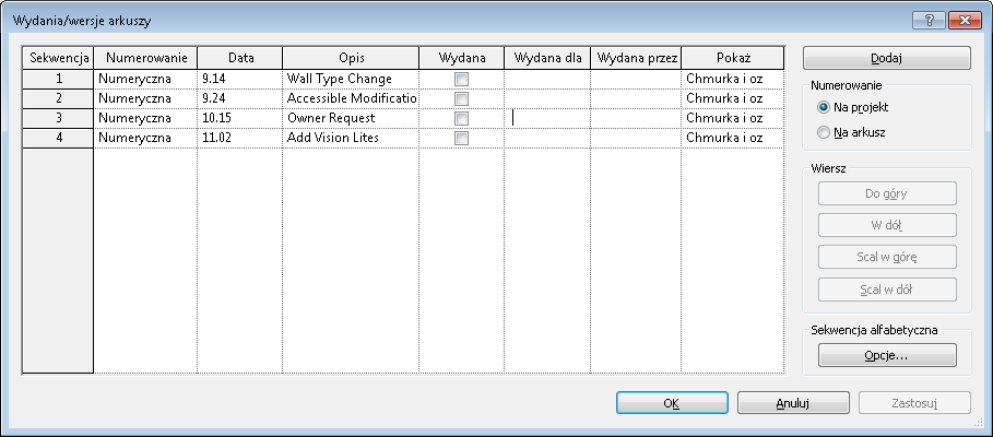

Aby wprowadzić informacje o zmianie
  1. W projekcie kliknij kolejno kartę Widokpanel Kompozycja arkusza (Wydania/zmiany arkusza).
    Wyświetlone zostanie okno dialogowe Wydania/zmiany arkusza.
  2. Aby dodać nową zmianę, kliknij przycisk Dodaj.
    Uwaga: W przypadku pierwszej zmiany zmień wartości w istniejącym (domyślnym) wierszu zmian.
  3. W wierszu zmiany, w kolumnie Numeracja wybierz ustawienie Liczbowa, Alfabetyczna lub Brak.
    Zobacz Numerowanie zmian.
  4. W kolumnie Data wprowadź datę wprowadzenia zmiany lub wysłania do przeglądu.
  5. W kolumnie Opis wprowadź opis zmiany, który będzie wyświetlany w zestawieniach zmian na arkuszach.
  6. Jeśli zmiana została wydana, wprowadź wartości w kolumnie Wydana do i Wydana przez, a następnie zaznacz opcję Wydana.
    Zobacz Wydawanie zmian.
  7. W kolumnie Pokaż wybierz jedną z następujących wartości (te wartości są stosowane po przypisaniu zmiany do jednej lub kilku chmurek).
    • Brak: chmurka i oznaczenie zmiany nie są wyświetlane na rysunku.
    • Oznaczenie: wyświetlane jest oznaczenie zmiany i rysowana jest chmurka zmiany, ale chmurka nie jest wyświetlana na rysunku (aby przesunąć lub edytować chmurkę na rysunku, przesuń kursor nad obszar chmurki, aby podświetlić i wybrać chmurkę).
    • Chmurka i oznaczenie: na rysunku wyświetlana jest zarówno chmurka zmiany, jak i oznaczenie zmiany. Ta opcja jest domyślna.
  8. Kliknij przycisk OK.
