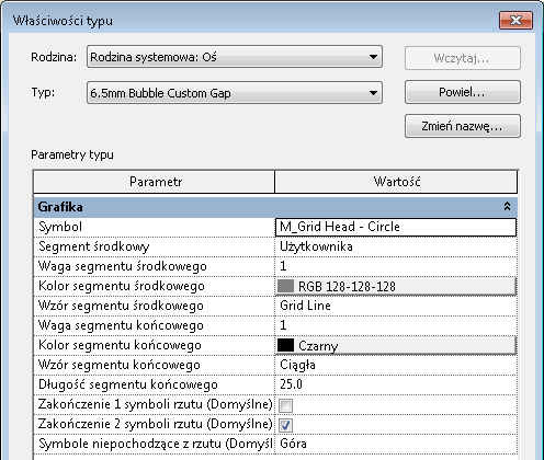

Dostosować typy osi można w następujące sposoby:
- Zmień kolor linii, grubość i wzór całej osi. (Zmodyfikuj znacznikowy typ osi albo utwórz własny. Zobacz Zmiana ciągłej linii osi).
- Ukryj segment środkowy osi, aby utworzyć odstęp, gdzie wyświetlane będą tylko segmenty końcowe w widokach. (Zmodyfikuj typ osi odstępów znacznikowych albo utwórz własny. Zobacz Tworzenie linii osi z odstępem środkowym).
- Wyświetl segment środkowy osi przy użyciu innego koloru, grubości i wzoru linii niż w segmencie końcowym. (Zmodyfikuj typ osi znacznikowej niestandardowych odstępów albo utwórz własny. Zobacz Tworzenie osi z segmentem środkowym).
Aby przeprowadzić te dostosowania, należy zmienić typ osi. W widokach zmiany są odzwierciedlane we wszystkich osiach tego typu.
