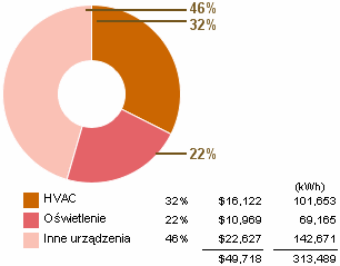

Dodatek Autodesk® 360 Energy Analysis wyświetlany w oknie dialogowym Wyniki i porównanie zawiera wykres przedstawiający szacowane zużycie energii elektrycznej w głównych instalacjach, w tym ogrzewania, wentylacji, klimatyzacji, oświetlenia oraz urządzenia. Do sprzętu zalicza się komputery, windy i pozostałe urządzenia.
Na wykresie jest podane łączne zużycie, koszty i kilowatogodziny elektryczności poszczególnych instalacji. Wiedząc, jaka instalacja zużywa najwięcej elektryczności, można lepiej ukierunkować działania zmierzające do redukcji ogólnego zużycia energii przez projekt.
Przeliczenia: 1,0 kWh = 3,6 MJ = 3413 BTU
