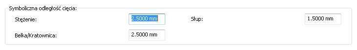

  2. Na karcie Ustawienia reprezentacji symbolicznej wprowadź wartość dla symbolicznej odległości cięcia dla stężeń i belek.
    Ustawienia te wpływają na odległość między belkami stalowymi i belkami/kratownicami oraz między belkami i stężeniami.
    Człony muszą zostać połączone, aby widoczna była zmiana odległości. Zmiany tych ustawień odnoszą się do reprezentacji symbolicznej komponentów ram konstrukcyjnych.

  3. Wprowadź wartość dla symbolicznej odległości cięcia słupa.
    Ustawienie to ma wpływ na odstęp pomiędzy symbolicznymi reprezentacjami połączonych słupów w widoku elewacji. Odstęp jest widoczny, tylko gdy właściwość wystąpienia Symbolu górnego połączenia dolnego słupa jest ustawiona na wartość inną niż Brak.

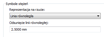

  4. W panelu Symbole stężeń wybierz wartość reprezentacji na rzucie.
    Opcje reprezentacji w rzucie
    • Linia równoległa:
      Reprezentacje symboliczne stężeń w rzucie przedstawiane są za pomocą linii równoległej do stężenia odsuniętej od niego o wartość określoną w oknie dialogowym Ustawienia konstrukcyjne. Linia wyświetla się poniżej lub na prawo od środka linii pionowego stężenia, jeśli znajduje się on poniżej poziomu albo wyświetla się powyżej, lub na lewo od środka linii stężenia, jeśli stężenie znajduje się powyżej poziomu.
      Uwaga: Symbol stężenia w postaci linii równoległej jest wyświetlany w rzucie symbolicznym tylko wtedy, gdy funkcja konstrukcyjna tego stężenia została ustawiona na opcję Stężenie pionowe.
    • Linia pod kątem:
      Reprezentacje symboliczne stężeń w rzucie są przedstawiane w postaci linii ustawionej pod kątem. Linia pod kątem ma początek w punkcie przecięcia stężenia i poziomu, jeśli do przecięcia dochodzi; jeśli nie dochodzi — linia ma początek w punkcie najbardziej zbliżonym do poziomu na stężeniu. Linia ta prowadzona jest pod kątem w górę (pod kątem w dół) na odcinku stężenia znajdującego się powyżej (poniżej) poziomu.
      Uwaga: Linia ustawiona pod kątem jest wyświetlana w rzucie symbolicznym tylko wtedy, gdy funkcja konstrukcyjna tego stężenia została ustawiona na opcję Stężenie pionowe.
  5. W polu Symbole stężeń określ odsunięcie linii równoległej.
    Ta wartość jest dostępna tylko po uprzednim wybraniu linii równoległej na rzucie. Linia równoległa jest odsunięta o określoną wartość od linii środkowej pionowego stężenia.

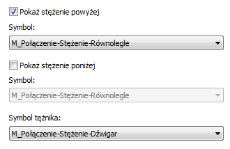

  6. W polu Symbole stężeń wybierz polecenie Pokaż stężenie powyżej, jeśli chcesz wyświetlić symbole stężenia prezentujące stężenie powyżej bieżącego widoku.
  7. Dla opcji Symbol wybierz symbol reprezentujący stężenia powyżej bieżącego widoku.
    Uwaga: Stężenie powyżej symbolu zmienia się automatycznie po zmianie przedstawienia rzutu z linii równoległej na linię pod kątem.

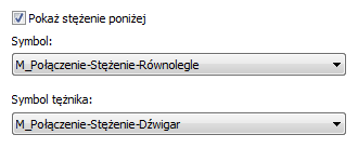

  8. W polu Symbole stężeń wybierz polecenie Pokaż stężenie poniżej, jeśli chcesz wyświetlić symbole stężenia prezentujące stężenie poniżej bieżącego widoku.
  9. Dla opcji Symbol wybierz symbol reprezentujący stężenia poniżej bieżącego widoku.
    Uwaga: Stężenie poniżej symbolu zmienia się automatycznie po zmianie przedstawienia rzutu z linii równoległej na linię pod kątem.
  10. W polu Symbole stężeń wybierz symbol, który reprezentuje tężnik.
    Uwaga: Symbol dźwigara jest wyświetlany w rzutach symbolicznych tylko wtedy, gdy funkcja konstrukcyjna zastrzału została ustawiona na opcję Dźwigar.
