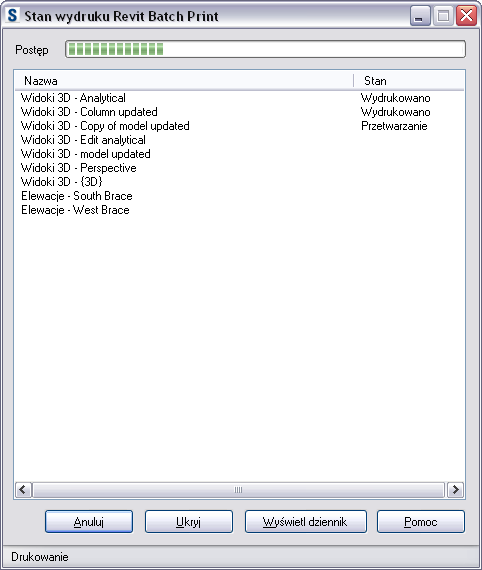

Ingerencja użytkownika nie jest wymagana po rozpoczęciu zadania drukowania wsadowego — program Revit automatycznie zarządza wydrukiem wybranych dokumentów. Aby monitorować postęp zadania drukowania, należy użyć okna dialogowego Stan narzędzia Revit Batch Print.
Okno dialogowe Stan Revit Batch Print zostanie otwarte po rozpoczęciu zadania drukowania. To okno zawiera 3 rodzaje informacji o stanie zadania drukowania:
| Jeśli chcesz... | Należy... |
| Ukryć okno dialogowe, aby nie zasłaniało ono pulpitu Windows | Kliknąć przycisk Ukryj. W obszarze powiadomień systemu Windows zostanie wyświetlona Autodesk Revit Batch Print ikona |
| Anulować zadania drukowania | Kliknąć przycisk Anuluj. W programie Revit zostanie wyświetlone okno dialogowe zawierające potwierdzenie. Kliknąć przycisk OK, aby potwierdzić żądanie anulowania. Pozostałe rysunki nie zostaną wydrukowane. |
| Wyświetlić plik dziennika zadania drukowania wsadowego | Kliknąć opcję Wyświetl dziennik. (Zobacz Plik dziennika). |
