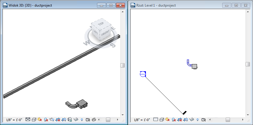

W takim przypadku, jeśli kanał jest narysowany w widoku przekroju (1), program Revit dodaje krótki segment kanału między złączem VAV i kolankiem, jak pokazano w widoku rzutu (2) i widoku 3D (3).
W poniższym przykładzie 2 segmenty kanału pionowe są dodawane do kanału w widoku elewacji. Oryginalny kanał jest pokazany w widoku rzutu (1), w skojarzonym widoku 3D (2) i w widoku elewacji południowej (3).
Wynikowe segmenty pionowe są wyświetlane (od lewej do prawej) w widoku rzutu (1), w skojarzonym widoku 3D (2) i w widoku elewacji południowej (3).
W takim przypadku, jeśli kanał jest narysowany w widoku elewacji południowej (1), program Revit dodaje krótki segment kanału między złączem VAV i kolankiem, jak pokazano w widoku rzutu (2) i widoku 3D (3).
W poniższym przykładowym projekcie należy dodać kanał, aby połączyć segmenty na poziomie 1 z kanałem na poziomie 2.
W widoku przekroju kanał na poziomie 2 wydaje się być wyrównany z kanałem na poziomie 1. Za pomocą narzędzia kanału, można narysować podstopnicę pionową z kanału na jednostce VAV na poziomie 1 do istniejącego kanału na poziomie 2.
Kanał zostanie dodany od złącza na kanale na poziomie 1 VAV do poziomego kanału na poziomie 2.
Skojarzony widok 3D przedstawia, w jaki sposób kanał jest tworzony. Wynikowy kanał jest narysowany z segmentem pionowym i poziomym do połączenia z kanałem na poziomie 2. Segment poziomy zostanie dodany prostopadle do płaszczyzny przekroju.
