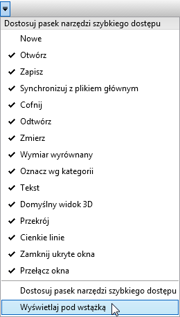

Aby przesunąć pasek narzędzi szybkiego dostępu
Pasek narzędzi szybkiego dostępu może być wyświetlany nad lub pod wstążką. Aby zmienić ustawienie, na pasku narzędzi Szybki dostęp kliknij kolejno listę rozwijaną Dostosuj pasek narzędzi Szybki dostępWyświetlaj pod wstążką.
Aby dodać narzędzia do paska narzędzi szybkiego dostępu
Na wstążce przejdź do narzędzia, które chcesz dodać. Kliknij narzędzie prawym przyciskiem myszy i wybierz polecenie Dodaj do paska narzędzi szybkiego dostępu.
Uwaga: Niektóre narzędzia na kartach kontekstowych nie mogą być dodawane do paska narzędzi Szybki dostęp.
Jeśli z paska narzędzi szybkiego dostępu usunięto domyślne narzędzia, można je z powrotem dodać. W tym celu należy kliknąć menu rozwijane Dostosuj pasek narzędzi szybkiego dostępu i zaznaczyć wybrane narzędzie.
