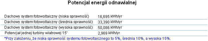

Dodatek Autodesk® 360 Energy Analysis wyświetlany w oknie dialogowym Wyniki i porównanie obejmuje tabelę zawierającą informacje o ilości prądu elektrycznego, jaka może być wytworzona na obszarze budynku przy użyciu paneli słonecznych i turbin wiatrowych. Analizy te są oparte na danych ze stacji meteorologicznej wybranej dla położenia projektu.
Program Revit analizuje wszystkie powierzchnie dachowe pod względem ich szacowanego potencjału wytwarzania elektryczności przy użyciu paneli fotowoltaicznych (PV lub słonecznych elektrycznych). W tabeli 3 są przedstawione 3 poziomy sprawności przekształcania światła słonecznego w energię elektryczną przez system fotowoltaiczny.
Potencjał energii wiatrowej jest szacowany na podstawie rocznej ilości elektryczności, jaką mogłaby wytworzyć turbina wiatrowa o średnicy 4,5 m ustawiona na osi poziomej. W obliczeniach tych przyjmuje się wartości krańcowe 6 i 45 mil na godzinę według współrzędnych stacji meteorologicznej.
