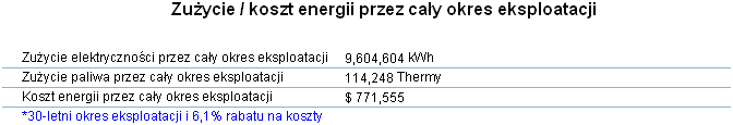

Dodatek Autodesk® 360 Energy Analysis wyświetlany w oknie dialogowym Wyniki i porównanie obejmuje poniższą tabelę zawierającą podsumowanie szacowanego kosztu i zużycia energii przez cały okres eksploatacji budynku przy założeniu, że będzie on użytkowany przez 30 lat.
| Parametr | Opis |
| Zużycie elektryczności przez cały okres eksploatacji | Szacowana wielkość zużycia elektryczności przez analizowany model w ciągu 30 lat. |
| Zużycie paliwa przez cały okres eksploatacji | Szacowana wielkość zużycia paliwa przez analizowany model w ciągu 30 lat. |
| Koszt energii przez cały okres eksploatacji | Szacowana wielkość zużycia paliwa przez analizowany model w ciągu 30 lat. |
