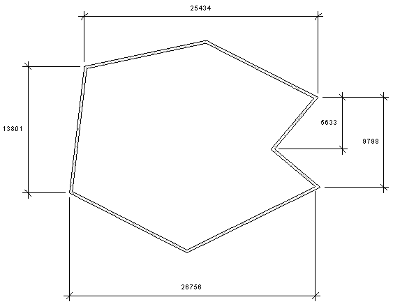

Wymiary liniowe umieszczane są pomiędzy zaznaczonymi punktami. Wymiary są wyrównywane do poziomej lub pionowej osi widoku. Zaznaczone punkty to punkty końcowe elementów lub punkty przecięcia odniesień (na przykład przecięcie dwóch ścian).
Podczas umieszczania wymiarów liniowych można korzystać z punktów końcowych łuku jako odniesień.
Wymiary poziome i pionowe są dostępne tylko w środowisku projektowym. Nie możesz ich utworzyć w Edytorze rodzin.
Widoczna ilustracja przedstawia poziome i pionowe wymiary liniowe umieszczone na budynku o nieregularnym kształcie.
