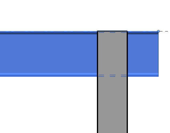

Uchwyty belek są punktami zamocowania belek. Uchwyty belek są wyświetlane jako małe, wypełnione okręgi wskazujące miejsce dołączenia końca wybranej belki do słupa lub ściany.

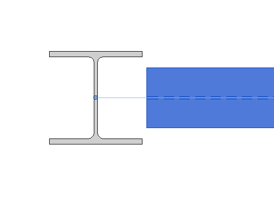

Belka i słup w rzucie z uchwytem belki na środku słupa
Słupy posiadają niewidoczną obwiednię kontrolującą położenie uchwytu belek.

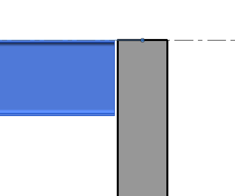

Poniższa ilustracja przedstawia widok przekroju belki dołączonej do ściany. Uchwyt belki jest widoczny na górze i pośrodku ściany.
Belka jest zostaje domyślnie związana poziomem. W rezultacie zaczep belki może zmienić położenie tylko na poziome.
