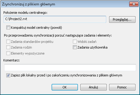

Aby zmienić ustawienia opcji Synchronizuj z modułem centralnym przed przeprowadzeniem synchronizacji, kliknij kolejno kartę Współpraca panel Synchronizujlistę rozwijaną Synchronizuj z modułem centralnym(Synchronizuj i zmień ustawienia). Zostanie wyświetlone okno dialogowe Synchronizuj z plikiem głównym.
  1. W oknie dialogowym Synchronizuj z plikiem głównym sprawdź położenie modelu centralnego.
    W razie potrzeby kliknij przycisk Przeglądaj, aby określić inną ścieżkę dostępu do modelu centralnego. Określ nową ścieżkę dostępu w oknie dialogowym Położenie pliku centralnego, a następnie kliknij przycisk OK.
  2. Wybierz opcję Kompaktuj model centralny, aby zmniejszyć rozmiar pliku podczas zapisywania.
    Uwaga: Wybranie tej opcji wydłuża czas zapisywania pliku.
  3. W obszarze Po zsynchronizowaniu porzuć następujące zadania i elementy, dokonując wyboru spośród następujących opcji:
    • Aby udostępnić zmienione zadania i elementy innym użytkownikom, zaznacz odpowiednie pola wyboru.
    • Aby zsynchronizować zmiany z plikiem głównym, ale zachować możliwość edytowania zadań i elementów, odznacz odpowiednie pola wyboru.
  4. W razie potrzeby wprowadź komentarz, który zostanie zapisany w modelu centralnym.
    Za pomocą narzędzia Pokaż historię można wyświetlić wszystkie dokumenty. Zobacz Podgląd historii plików współdzielonych.
  5. Sprawdź, czy zaznaczona jest opcja Zapisz plik lokalny przed i po synchronizacji z plikiem głównym, aby zapewnić synchronizację pliku lokalnego z centralnym.
  6. Kliknij przycisk OK.
    Wprowadzone zmiany zostaną zapisane w modelu centralnym, a wszelkie modyfikacje dokonane przez innych członków zespołu zostaną skopiowane do lokalnego modelu użytkownika.
