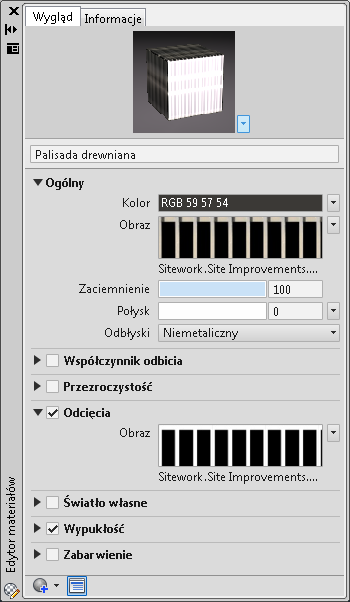

Mapa odcięć
Mapy wycięć powodują, że materiał jest częściowo przezroczysty.
Można wybrać plik obrazu do użycia na potrzeby mapowania wycięć. Obszary przezroczyste są w pełni przezroczyste.
W przypadku używania przezroczystości w celu uzyskania efektu oszronienia lub półprzezroczystości jest zachowywany współczynnik odbicia. Użyj dodatkowo wycięcia, aby nadać materiałowi określony kształt lub wzoru. Wycięte obszary nie odbijają światła.
