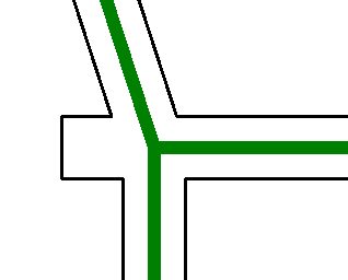

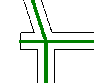

W tym przykładzie należy połączyć trzy ściany. Jedna ściana wystaje z łączenia. Dopasuj model tak, aby wszystkie trzy modele analityczne kończyły się w miejscu przecięcia.
  1. Kliknij kolejno kartę Analizapanel Narzędzia modelu analitycznego Dopasuj model.
  2. Kliknij kolejno kartę Analiza panel Edytuj model analityczny Dopasowanie ściany.
  3. Jako źródłowy model analityczny wybierz element pionowy modelu analitycznego ściany znajdujący się na końcu ściany (wypełniony okrąg).
  4. Jako docelowy model analityczny wybierz dolny model analityczny ściany. Model analityczny ściany zostanie dopasowany, jak pokazano na rysunku.
