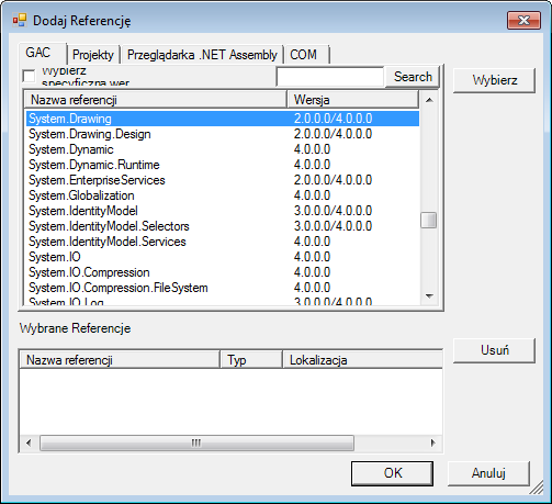

Dla projektu makra (przykład: AppCSharp), kliknij prawym przyciskiem myszy sekcję odniesień i wybierz opcję Dodaj odniesienie z menu.
W oknie dialogowym Dodaj odniesienie znajdź i wybierz z listy System.Drawing i System.Windows.Forms. Aby wybrać wiele komponentów, przytrzymaj klawisz Ctrl. Przykładowo:
Po zakończeniu wybierania kliknij przycisk OK.

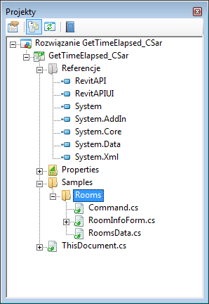

Project Explorer środowiska IDE zostaje uaktualniony o poniższe odniesienia:

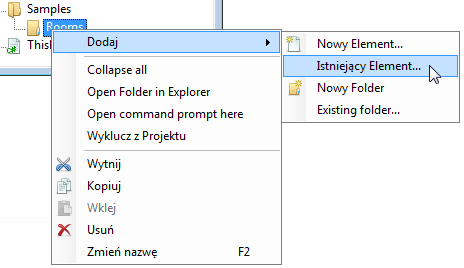

Wróć do środowiska Revit IDE. Kontynuując omawiany przykład, w Project Explorer kliknij prawym przyciskiem myszy folder utworzony dla makra i w menu kliknij kolejno opcje Add -> Existing Item.
Przykładowo:
W wynikowym oknie dialogowym IDE w folderze instalacyjnym programu Revit przejdź do odpowiedniego podfolderu w systemie plików (np. katalog Revit SDK Macro Sample) i zaznacz wszystkie pliki tworzące makro, a następnie kliknij przycisk Dodaj.
W tym przykładzie odświeżone środowisko IDE Project Explorer dla GetTimeElapsed_CSharp zawiera:
