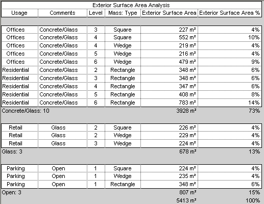

W przykładowym scenariuszu zaprojektowano bryły w celu przeanalizowania projektu koncepcyjnego budynku. (Zobacz Przykłady analizy koncepcyjnej projektu). Zadaniem jest określenie zewnętrznej powierzchni wokół obwodu każdego piętra. Te informacje umożliwią oszacowanie kosztów dla zewnętrznej części budynku, gdzie mają zostać użyte różne materiały.
