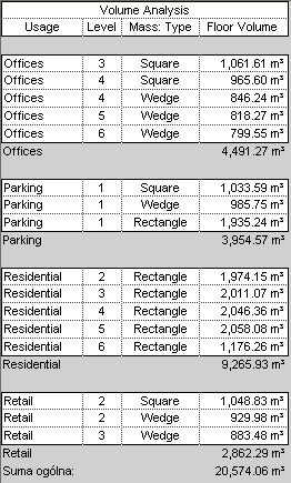

W przykładowym scenariuszu zaprojektowano bryły w celu przeanalizowania projektu koncepcyjnego budynku. (Zobacz Przykłady analizy koncepcyjnej projektu). Zadanie jest następujące:
- Określ, które kondygnacje budynku wymagają klimatyzowania. (Na przykład poziomy parkingu nie wymagają klimatyzowania).
- Oblicz objętość przestrzeni, która powinna zostać objęta klimatyzowaniem.
- Określ wynikowe obciążenie układu klimatyzowania HVAC.
