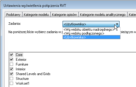

Jeśli współdzielony model jest podłączony do innego modelu, można określić, czy zadania z modelu podłączonego są wyświetlane w widoku modelu nadrzędnego. Dla modelu nadrzędnego użyj karty Zadania w oknie dialogowym Ustawienia wyświetlenia połączenia RVT. Na tej karcie można wybrać określone zadania, które mają zostać wyświetlone w widoku modelu nadrzędnego.
