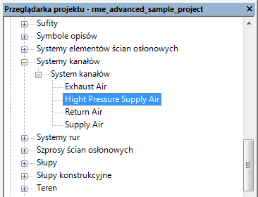

System rur. W poniższym przykładzie powietrze nawiewane pod wysokim ciśnieniem zostało utworzone na podstawie typu systemu powietrza nawiewanego i ma taką samą klasyfikację systemu.
