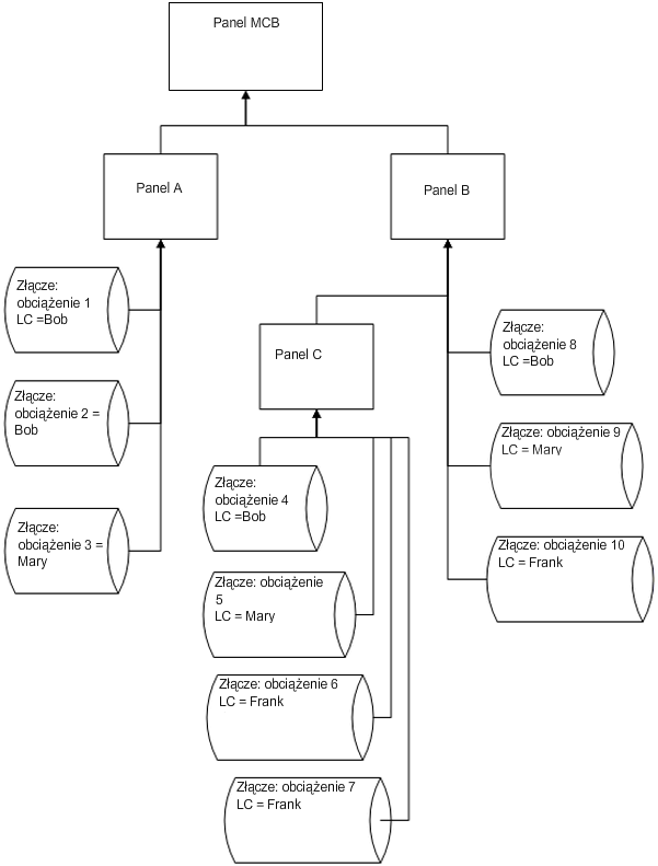

Przykład łączonego obciążenia i obliczenia
Dla panelu C
LC Bob
LC Mary
LC Frank
LC grupy świateł
Łączne dostarczone obciążenie (Panel C) = (4+5+6+7)
Całkowite zapotrzebowanie obciążenia (Panel C) = DFBob * (4) + DFMary * (5) + DFFrank * (6+7)
Dla panelu B
LC Bob
LC Mary
LC Frank
LC grupy świateł
Łączne dostarczone obciążenie (Panel B) = (4+5+6+7+8+9+10)
Całkowite zapotrzebowanie obciążenia (Panel B) = DFBob * (4+8) + DFMary * (5+9) + DFFrank * (6+7+10)
Dla panelu A
LC Bob
LC Mary
LC Frank
LC grupy świateł
Łączne dostarczone obciążenie (Panel A) = (1+2+3)
Całkowite zapotrzebowanie obciążenia (Panel A) = DFBob * (1+2) + DFMary * 3
Dla panelu Main circuit breaker, MCB
LC Bob
LC Mary
LC Frank
LC grupy świateł
Łączne dostarczone obciążenie (Panel Main circuit breaker, MCB) = (1+2+3+4+5+6+7+8+9+10)
Całkowite zapotrzebowanie obciążenia (Panel Main circuit breaker, MCB) = DFBob * (1+2+4+8) + DFMary * (3+5+9) + DFFrank * (6+7+10)
