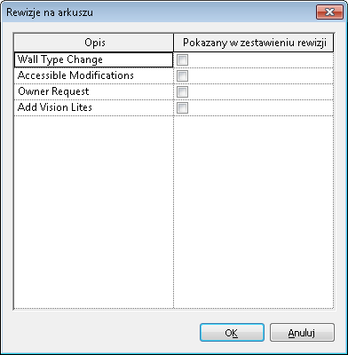

  4. Na palecie Właściwości, w obszarze Rewizje na arkuszu kliknij opcję Edytuj.
    W oknie dialogowym Zmiany na arkuszu wyświetlana jest lista wszystkich zmian wprowadzonych w oknie dialogowym Wydania/zmiany arkusza. Rewizje przypisane do chmurek w widokach na arkuszu są już wybrane i przeznaczone tylko do odczytu.
  5. Wybierz opcję Wyświetlana w zestawieniu zmian dla każdej zmiany, którą chcesz zawrzeć w zestawieniu zmian na tym arkuszu.
  6. Kliknij przycisk OK.
Zestawienie zmian na arkuszu jest aktualizowane w celu uwzględnienia wybranych zmian.
