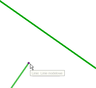

Wybranie punktu do wyrównania do elementu
Element i punkt złączone

  4. Wybierz co najmniej jeden element, który ma zostać wyrównany względem elementu odniesienia.
    Uwaga: Przed wybraniem przesuń wskaźnik myszy na element, aby wyróżnić część elementu, która ma zostać wyrównana względem elementu odniesienia. Następnie go kliknij.
